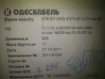

Ну вот в частности, кабель лежит от 27.10.2011 (наклейка на коробке с печатью ОТК) ещё старого образца, можно отталкиваться от этой даты, всё что до ноября 2011 можно считать старым кабелем.
А насчёт тестов - не могу говорить за всех, но я прагматик. За неимением тестов вообще и смотреть не на что, а на практике есть ухудшения - главное найти причину и восстановить качество. Конечно, будут люди, которым ваши тесты будут не доказательством, будем реалистами - это будет первый шаг по решению проблемы. Если кому-то что-то не понравится можно будет предложить совместную независимую экспертизу в дальнейшем, чтоб окончательно расставить точки над ё.
Я думаю, что какой-то параметр всё-таки ухудшился, важнее найти этот параметр. Возможно, стоит увеличить диаметр проводника для применения в нестандартных условиях (это уже мои мечты, так сказать, я прекрасно понимаю, что перестраивать весь цикл производства трудоёмкий процесс и ради небольших партий никто этого делать не будет).
