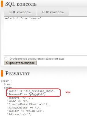

Попробовал Ubilling demo, заинтересовала консоль http://demo.ubilling...dule=sqlconsole
Есть пару замечаний:
1. Несложно, но будет удобнее сделать чтобы переданные параметры после сабмита оставались в консоли. Ну и кнопку "Clear" тоже.
2. Пароли в явном виде хранятся? Решили без хеша обойтись? Как-то стремно имхо.
Да, резонное замечание - так будет однозначно удобнее, спасибо. Прилепим к следующему релизу.
Ну это уже не мое творчество - собственно так из покон веков сложилось у stargazer с store_mysq.so и думаю не меняется, чисто из соображений обратной совместимости.
В любом случае, как вы могли заметить, аккаунты администраторов stargazer из `admins` и администраторов самого ubilling (если быть точным то это рядовые пользователи reloadcms, с вагоном прав) храняться уже с хешами.
