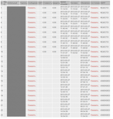

Проблема с отправкой смс...
судя по скрину дело в том, что на шлюз уходят данные с другим часовым поясом. у меня вот +7 на шлюзе судя по всему +2...
код поглядел, но ничего похожего на часовые пояса там не обнаружил.
Как поправить? Я не силён в PHP :)
Статус REJECTD означает дословно "Сообщение нарушает какие-то правила оператора или невозможно доставить смс абоненту". Также если покликать на "состояние" оно вполне вменяемо как правило пишет что ему не нравиться.
Попробуйте вопросить у саппорта что у вас не так.
Выучить PHP - очевидно же.

UPD: состояние жесть =) Точно обратитесь в саппорт - там повсеместно UTF-8 должен быть.
В саппорт, так в саппорт :)
Но как же быть с временем отправки? Я ума не приложу как туда вкрутить корректировку на часовой пояс....
Насколько понимаю оно не настолько существенно и никак не должно быть связанно со статусом REJECTD.
Есть также подозрения, что ваша подпись банально не промодерирована еще, либо в настройках указана какая-то левая. Время активации подписи там ближе к рандомному.
P.S. функция скина PlainClean знаете какая? Чтобы я на своей 10" планшетке из кровати с вертикальной ориентацией мог посмотреть отчеты без зума. Больше ничего полезного в нем нет.
Изменено пользователем nightfly
Так то оно так... но время тестирование и подкручивания растянулось на целый день... отправлял я утром, а реджекты только сейчас посыпались (время 17:33).. ад короче :)
Так же реджекты могут высыпаться из-за того что запросы пришли в базу из "будущего" XD
Изменено пользователем V27S
Так же реджекты могут высыпаться из-за того что запросы пришли в база из "будущего" XD
А еще они могли посыпаться по причине "Сообщение нарушает какие-то правила оператора или невозможно доставить смс абоненту", что более логично и соотвествует их документации. Время отправки СМС насколько я понимаю это просто желаемое нами время когда эти SMS должны были бы послаться. На себе тестил вообще "задним числом".
