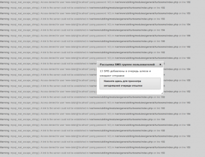

При попытке рассылки, высыпает варнинги, из всего списка отсылается только первое сообщение...
настройки php.ini смотрел, лимиты и таймауты расширены до приемлемых значений...
В чем еще может быть дело, куда копать? :(

Оно у вас пытается соединяться с локалхостом, без пароля.
А что у вас с 152 и 153 строках? В релизной версии там вообще дефайн  функции tsms_SendSMS($number,$sign,$message,$wappush).
Если отправляю конкретному пользователю, то всё норм, а вот если массовая рассылка то вот такие варнинги...

  1. $number= mysql_real_escape_string($number);
  2. $sign= mysql_real_escape_string($sign);
Хм, аналогично. И как не сложно заметить здесь не происходит никаких вызовов mysql_connect порождающих ошибки выше.
Сейчас попробую повторить еффект у себя.
Попытка повротить еффект у себя завершилась фейлом. В моем случае отсылка что массово, что поодиночно - происходит одинаково.
Оно у вас изначально вообще слало массово?
Все, понял откуда растут ноги. Походу они растут из жопы "особенностей" работы mysql_real_escape_string() пытающегося соединяться с БД (Оо) , чтобы получать текущий чарсет.
Попробуйте выковырять модуль turbosms из Ubilling CURRENT 0.4.0 rev 2473.
Должно взлететь.
Відредаговано nightfly
Должно взлететь.
Вытащил модуль TurboSMS из версии 0.4.0 rev 2475, отработал с косяками, но все смски ушли.
