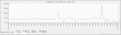

3. ae9-202.RT.NTL.KIV.UA.retn.net 0.0% 12 9.0 9.0 8.9 9.1 0.0
4. ae2-9.RT.POL.SPB.RU.retn.net 0.0% 12 41.8 41.8 41.8 41.9 0.0
5. GW-VKontakte.retn.net 8.3% 12 138.7 138.4 137.9 138.7 0.3
6. srv234-131.vkontakte.ru 0.0% 12 139.3 141.1 138.7 148.7 3.5
7. srv97-131.vkontakte.ru 8.3% 12 139.2 139.1 138.9 139.2 0.1
Похоже тупняк где-то уже на сети самого вконтакта.

какой программой такие пинги вырисовывает ?
Там справа написано. zabbix. Создать хост, сделать ему один элемент - icmp.ping по-моему.
