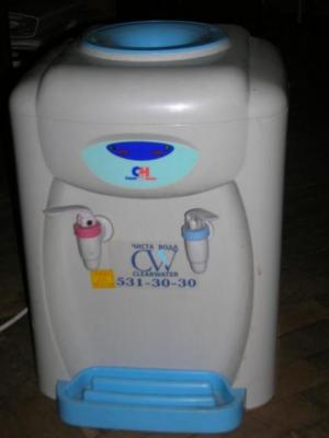

Основная проблема в том , что КПД путают с эффективностью.
Солнечную панель можно эффективно использовать при ее относительно низком КПД.
Или например элементы Пельтье.
Ту уже оговаривалось об их КПД порядка 2 %!!
Но при использовании их в охладителях-нагревателях воды эффективность очень высока, так как используется как холодная, так и горячая сторона.
