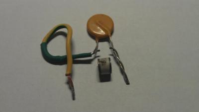

pavlabor 1 977 Опубліковано: 2013-08-19 06:13:07 Автор Share Опубліковано: 2013-08-19 06:13:07 (відредаговано) Еще стоит обратить внимание на такой момент. Человек собрал схему на 400 вольтовом разряднике, только сначала поставил активный сетевой фильтр с дросселем, а потом в розетке распаял данную схему. Пакетник - активный сетевой фильтр - розетка с разрядником - оборудование. Логика простая, разрядник не должен срабатывать, потому как фильтр не должен пропускать броски выше 400 вольт. В результате у него сгорает сетевой фильтр, он отвозит его на ремонт, ремонтируют, ставит, он поработал какое то время, опять горит лампочка перегрузки, дальше выбивает токовую защиту на пилоте и опять сгорает сетевой фильтр. Приехал посмотреть, что за фильтр такой крутой, что - пропускает 400 вольт, - не имеет токовой защиты. Не буду называть модель, стоимость 280 гривен. Теперь, если поставить разрядник на 600 вольт, то возможно фильтр будет меньше срабатывать и сгорать, но при грозовом разряде, все равно запустится разрядник и из за отсутствия токовой защиты в самом фильтре он сгорит. Выводы, если покупаете такую бутафорию, в надежде что она вам спасет железо, то ставить ее нужно в такой последовательности. Пакетник - разрядник - активный сетевой фильтр - оборудование. Відредаговано 2013-08-19 06:54:19 pavlabor Ссылка на сообщение Поделиться на других сайтах

NiTr0 585 Опубліковано: 2013-08-19 09:12:42 Share Опубліковано: 2013-08-19 09:12:42 Тут писали что не плохо монтируется прямо на пакетник, но это не совсем гуд, потому как, когда разрывает варистор, то там реально торчат два оголеных провода, в сходу не всегда заметиш, может жахнуть. Ну так термоусадку на варистор напялить... Или еще лучше прозрачную силиконовую трубку натянуть. Ссылка на сообщение Поделиться на других сайтах

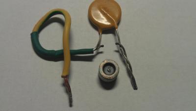

nordstream 1 251 Опубліковано: 2013-08-19 10:50:04 Share Опубліковано: 2013-08-19 10:50:04 (відредаговано) Тут писали что не плохо монтируется прямо на пакетник, но это не совсем гуд, потому как, когда разрывает варистор, то там реально торчат два оголеных провода, в сходу не всегда заметиш, может жахнуть. Ну так термоусадку на варистор напялить... Или еще лучше прозрачную силиконовую трубку натянуть. Именно так и делаем. В розетку прямо монтировать геммор потом при обслуживании. Прошла гроза, разрядник с варистором взорвались и начинается, розетку открутить, потом разобрать, сгоревшие детали выкинуть и обратный процесс. А если на пакетник то обычно сам пакетник вырубил - два винта открутил на выходе, лапы отгоревшие сами выпали и вместо них тупо воткнули сборку и обратно винты затянули, на всё про всё одна минута. з.ы. Реально количество сгорвеших БП после гроз упало практически до нуля после установки такой защиты. Відредаговано 2013-08-19 10:53:30 nordstream Ссылка на сообщение Поделиться на других сайтах
pavlabor 1 977 Опубліковано: 2013-08-19 11:35:55 Автор Share Опубліковано: 2013-08-19 11:35:55 А какие разрядники, варисторы стоят, у нас просто выбивает пакетники и ничего не горит и не разрывает. В этом сезоне катали два варистора D14, по 470 вольт, нигде не порвало, и пакетники не выбивало, как бы вариант более приемлемый. Если поставить D53 то системе сносу не будет, цена кусается. Ссылка на сообщение Поделиться на других сайтах
