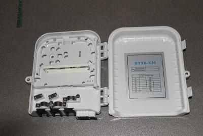

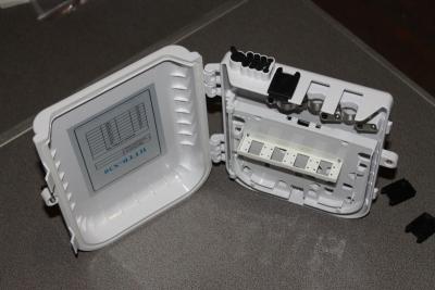

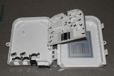

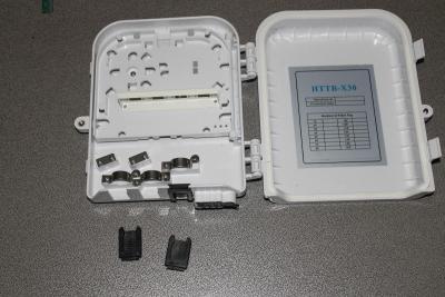

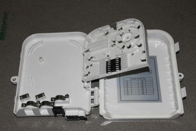

Фото боксов.
Качество пластика отличное.
Плюс этого бокса в том, что не нужно резать кабель полностью, например ТКО-24ка - вскрывается кабель, режется один модуль иль сколько надо модулей для абонентских отводов, а остальные модули прекрасно укладываются, но это относится только к кабелю ТКО.
Цена 20$, кого интиресует вышлю на пробу-не понравится можно вернуть.
На 16 нет, на заказывали таких, канструкция бокса на 16 отводов не позволяет разварить кабель не перерезав его полностью, поэтому для нас он был не интиресен.

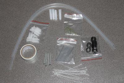

Для герметизации есть в комплекте есть уплотнители.
хм... уплотнителей вижу ровно 6шт. Насколько плотно они уплотняют кабель ТКО? Уплотнят ли они кабель 3мм?
Вообще такие же боксы продаются в Украине по 20 баксов.... странно.... вот если бы вы продали по 20 бокс на 16 отводов )))
Хто еше продает такие боксы на 8 отводов по 20 баксов ?

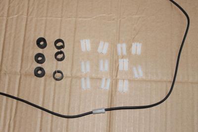

6 уплотнителей это для входящих кабелей, для отводов есть еще.
Ромсат. Правда я немного ошибся, там нельзя кабель не резать. Но конструктивно они те же.

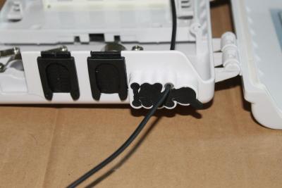

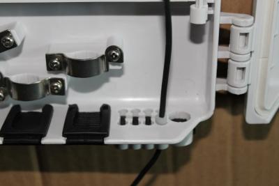

А можно уплотнитель глянуть для абонентских отводов?
З.Ы. спасибо.
Это кабель ТКОшный? Тот что я тестировал тут http://local.com.ua/forum/topic/34740-ua%D0%B2%D0%BD%D0%B5%D1%88%D0%BD%D0%B8%D0%B5-%D0%BF%D0%B0%D1%82%D1%87%D0%BA%D0%BE%D1%80%D0%B4%D1%8B-ftthpon/page__st__40
Да, но у меня его аж сантиметров 30.
Как тебе уплотнитель? чего то он доверия не вызывает. Там герметизация нормальная?
