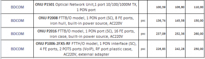

В природе сущестуют онушки на 8,16 и 24 порта. Чердак где? В многоэтажке?
Но риск остается почти всегда. (сами знаете)
Вот, кстати, еще вопрос - я не увидел у Вас в прайснике упоминания о стоимости и моделях onu на больше-меньше чем 4 порта. Не бывает у данного производителя, или спросом не пользуется и Вы не заказываете?
Они были в таблице предыдущей версии темы.
В текущей опубликованы позиции, которые реально пользуются спросом.

кстати вы просили (или кто то) доку на RF онушку
SFU_P1006-2FXS.pdf
А бывают ONU с встроенным Router-ом? А с встроенным Router-ом и WiFi? (Интересно у этого конкретного производителя, что в принципе бывает - я знаю)
