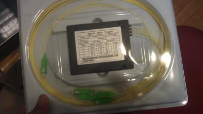

Хочу еще раз обратить внимание Влада на отсутствие безкорпусных делителей 1\2 1\3 1\4 1\5 1\8 , размещать в боксе корпусные делители практически нереал , а доводы мол проблема с диагностикой какие то мягко говоря слабые . Кто вам мешает оконцевать пигтейлами абонентские отводы ? Магистральные же я привык варить , да и не нужны мне эти лишние расходы и потери при наличии сварки . При использовании бескорпусных делителей и наличии сварочника все выглядит более чем пристойно - именно для них и разработан бокс , который тут рекламировали , беленького такого цвета ... .
Да, подтверждаю, что все делители у нас идут бескорпусные - "SmallMetal Tube"
С дуру китацы выслали в прошлый раз сварные 1х4 в виде котробочек
Они дешевые но несколько неудобные
Буду счастлив их предложить хоть коу нибудь по Очень выгодной цене.
Потому что они не удобны.
НО ЭТО НЕТИПИЧНО! Такого быть не должно! и этого не будет! Потому что ЭТО НЕ УДОБНО!
