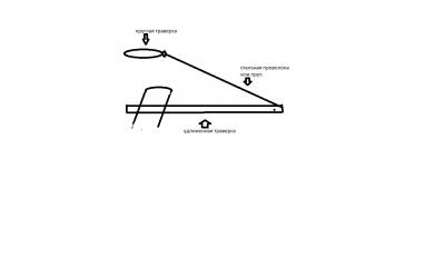

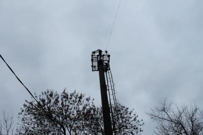

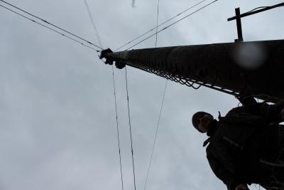

Уважаемые сетестроители!!! Кто сталкивался с подвесом кабеля на 80 метров(через 1 опору)-для экономии средств на аренду опор. Реализуемо? Горсвет добро дает.кабель на тросу. Масса 100 кг на 1 км.Вот тут схема траверсыpost-22052-0-46682300-1357919987_thumb.jpg
Расстояние между опорами от 30 до 38 метров. Траверса- уголок 50х50 и скоба крепления на 12 мм. Длинна уголка 700-800 мм. Фактическое расстояние кабеля от опоры будет около 600 мм. При нормальной натяжке тросированой оптики незадействованные опоры(через одну.) не будут мешать при колебании кабеля от ветра. По расчету- усиленная траверса на такое расстояние легко выдержит. Итог- экономия стоимости аренды опор.
По поводу владельцев опор- Они не против такого хода событий.
Конечно же не везде придется вешать кабель через опору, . Кое где нужно и на каждую- при повороте, переход на спуск или горку. и т. д.
Но это мой личный взгляд на такой подвес. Не пинайте меня, если это выглядит смешно. Но как быть нам, если ставят неоправданные цены на аренду.
Реализуемо?

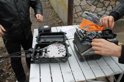

Мне нравится Ваш подход к делу: Сначала ищем "закусь" - потом клиента :)
По теме, насколько я понял - это "магистральный" линк с "релейки"  ...
Если честно - можно было-бы и "боксик" какой-то оформить, а не лепить клиентскую "соплю" ...
ЗЫ: Если имело место недопонимание с моей стороны - сорри, но с фото выглядит именно так :)
У вас допуски госпромнадзора на высотные работы есть или "на авось" идете? А то у нас в Крыму недавно два хлопца угробились, теперь всем несладко.
А "хвостики" у стяжек пооткусывать религия не позволяет? Как-то поаккуратнее бы выглядело...
Или по принципу: высоко - не видно, и так сойдёт.
