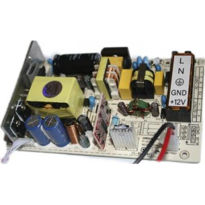

А такое Вам подойдет ?
ИБП Luxeon PS1205B 5А 12В 60Вт
Цена: 349.00 грн
Принцип работы - Устройство преобразует переменное напряжение 220В из сети в напряжение постоянного тока 12В, и в случае потери напряжения в электросети, переключает питание от батареи. После возобновления подачи напряжения с электросети, устройство автоматически переключается в режим БП от 220В и автоматически заряжает подключенную 12В батарею.
Великолепное решения для ряда систем с необходимостью резервного питания, например аварийное освещение ( в лифтах, коридорах, магазинах, складах и т.д )
Особенности:
– полностью автоматическое устройство, не требующее регулировок и дополнительных настроек.
- совместим с аккумуляторами емкостью 4-30 Ач бесперебойно обеспечивает постоянное напряжение 12В при нагрузке до 5А и автоматической зарядке АКБ током заряда аккумулятора до 1А.
- постоянно контролирует состояние аккумулятора и в случае необходимости осуществляет его заряд в строгом соответствии с условиями эксплуатации, что полностью исключает выход АКБ из строя .
- при наличии напряжения сети, питает нагрузку от высококачественного импульсного стабилизатора напряжения (шумы на выходе менее 100мВ).
- при пропадании напряжения в сети переключает нагрузку на аккумулятор.
- специальный алгоритм работы, предотвращает скачки напряжения при переключении с режима БП на аккумулятор и с аккумулятора на режим БП, исключая ложные срабатывания систем охраны, сигнализации и других видов нагрузки.
- При питании нагрузки от аккумулятора его емкость и напряжение с течением времени уменьшается. Глубокий разряд аккумулятора отрицательно сказывается на качестве его работы и сроке эксплуатации. При уменьшении напряжения на клеммах аккумулятора до 10,0В автоматически отключает аккумулятор от нагрузки.
- железный корпус для инсталяции в стену ( для моделей PS1203B, PS1205B )
Устройство оснащено комплексным набором защит:
- защита от перегрузки
- защита от переразряда АКБ - защита от перезаряда батареи Технические характеристики PS1203A:
Напряжение на входе: 100-260В переменного тока частотой 50-60Гц
Напряжение на выходе: 12V±15% постоянного тока
Максимальный ток на выходе: 3А
Защита от пергрузки: 3.6A±5%
Шумы: менее 100мВ
КПД: не менее 85%
Напряжение заряда: 13.5В
Максимальный ток заряда: 1A
Напряжение защиты от переразряда АКБ: 10,0В
Размеры устройства: 265х195х75мм
Вес устройства: 1.4кг
