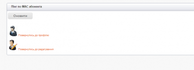

привіт поставив сьогодні строчно freebsd 11 і встановив убілінг не працю пінг по мак , порожне поле , що робити ?
Путь правильный прописан к arping?
