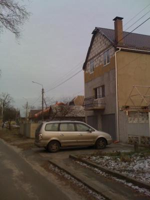

вот они родимые 0.4кВ и такие по всему частному, деревянных нет, аварийный тоже, деревья не соприкасаются с проводами
это же больше похоже на РЭСовские столбы чем на горсвет ?
Это похоже на обычные бетонные столбы. узнать чьи они по данному фото невозможно, поскольку на них навешены:
1. Фонари уличного освещения - парафия горсвета
2. Линии электропередач - парафия РЭСа.
Чтобы знать ответ точно напишите информзапрос  и туда и туда с указанием адресов размещения столбов, и лучше приложите к ними фото, чтобы не было ошибки.
Столбы Горсвета, на них висят кабеля Киевенрго. Уже пробили.
