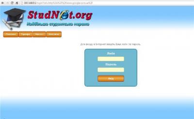

Проблема: частая Веб-авторизация.
ПровайдерStudNET (г. Ужгород, Украина);
Метод предоставления доступа к сети ИнтернетВеб-авторизация (MikroTik HotSpot - все что знаю);
Мое оборудование для вещания на имеющиеся девайсы: D-link DIR-320 (Версия программного обеспечения : 1.21)
Проблема: слишком часто перенаправляет на страницу авторизации  (при подключении к сети нового устройства, при выходе устройства с режима ожидания и т.д.);
Подскажите, как решить проблему?

Если сессия рвется по тайм-ауту сессии (что для хотспотов норма) - то никак не повлияете. Если сессия рвется из-за неактивности - пинговать постоянно какой-то адрес (закатать на роутер прошивку с такой возможностью).

Провайдер не видит мои устройства, он видит только роутер. Так думаю понятнее для Вас.
а как вы хотели за натом чтоб он видел ?
Микротиковский хотспот привязывает сессии к кукисам браузера, из которого залогинился юзер. Если таймаут сессии прошел, и вклюяается другой браузер - нужна повторная авторизация.
В свежих версиях RouterOS появилась привязка к маку клиента хотспота, Mac Cookie, попробуйте попросить провайдера обровится и включить эту опцию.
