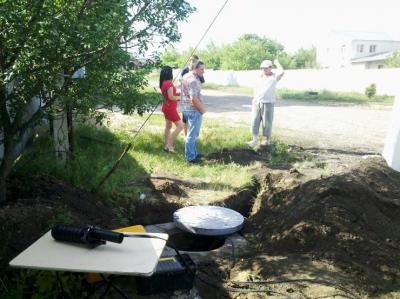

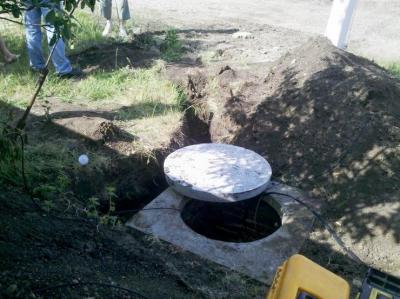

Вот надумалось открыть такую темку.В силу того что PON в ЧС набирает обороты, думаю многим будет полезно (в том числе и мне) посмотреть на обычный монтаж сети на базе xPON в самом обычном частном секторе.Ребята, не стесняйтесь, делитесь наработками. Белых пятен еще хватает.Ну начну собственно с нас. Только вернулся с полей с свежими фотками.
     post-13374-0-89809700-1369150894_thumb.jpg     post-13374-0-99020400-1369150897_thumb.jpg
post-13374-0-25173800-1369150901_thumb.jpg        post-13374-0-65087800-1369150904_thumb.jpg     post-13374-0-44432800-1369150908_thumb.jpg
Вот как то так. Завтра постараюсь добавить фото муфты с корневым делителем 1/16. Там оно посложней и поинтересней.

рекламу на боксах не делаете?
п.с тоже шпильками пользуетесь в траверсах?  какого сечения  ?
Не рекламу пока не делаем. Хотя задумки есть. Но вот стал мой подслеповатый коллега, и говорит - один хрен нифига не видно. Рекламу сделаем другим способом.
Шпилька - 8ка.
:) если клиенту нужно он прочитает.
а так по опыту а5 листовка со словами - Интернет \\ телефон
Ну есть причины там не размещать. Не от лени все это. Тем более район не очень большой, поставим в центре билборд, все увидят)))

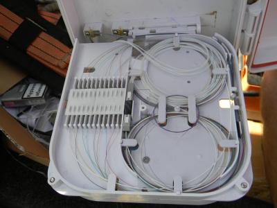

West а боксы на три кабеля используете??
1 -приход
2 - уход
3 - в сторону (другая ветка)
как быть с бронячим кабелем?, например
http://deps.ua/ru/katalog/opticheskiy-cabel/ru-kabel-opticheskii-samonesyshii-finmark-utxxx-sm-08.html
он явно не влезет в вводы бокса.

И на три... а иногда и на четыре. Кабеля с тросом/проволокой не узаем уже давно. Онли диэлектрик.

завтра сброшу фотку бокса
внутри стоит сплиттер 1к16, на сплитере около 12-13 отводов до абонентов ) по 40-60м ) удачный перекресток)
А можно попросить фото сбросить с утра? Как раз завтра дба бокса варим в которых 1/16 + 1/4, хотелось бы перед сваркой видеть как оно вообще выглядеть должно.
Ибо никто, НИКТО, не комплектует боксы достойными мануалами по инсталяции.
А на прошлом УКОСе Ромсат вообще хотел наипать народ. Вывалили бокс (закрытый) для ПОНа уже смонтированый. Смотрю магистральные куски заходят, патчи (много) уходят. Думаю, вот оно счастье, смонтированые спецами бокс.
Октрываю крышку - все как положено, адаптеры, патчи. Отвинчиваю кассету, приподнимаю.... а там б***ь, просто обрубки. Ни сплиттера, ни сварок, ни укладки - вообще ничего.
Ну вот как так можно? думали что я отвертку там не найду...
