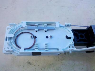

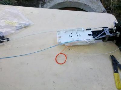

муфта со сварным сплитером.

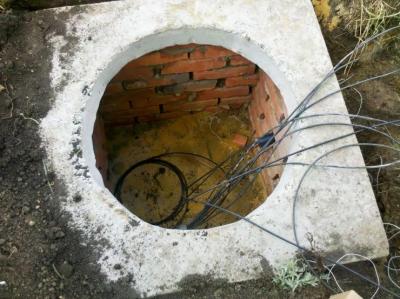

затягиваем абонентов. до 8 рыл в колодец
берем муфту и сварной сплитер 1x8, устанавливаем сплитер в верхнюю кассету.

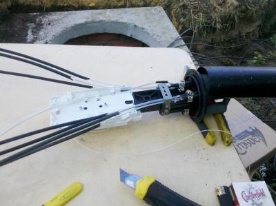

переворачиваем муфту, заводим абонентские кабели

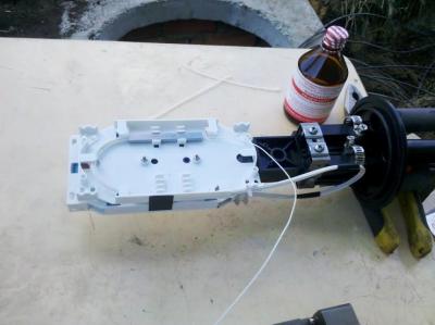

вымеряем волокна с кабелей и сплитера.
варим отводы на сплитер

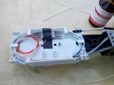

переворачиваем муфту, заводим магистраль, варим на сплитер
переход из кассеты в кассету волокон сплитера

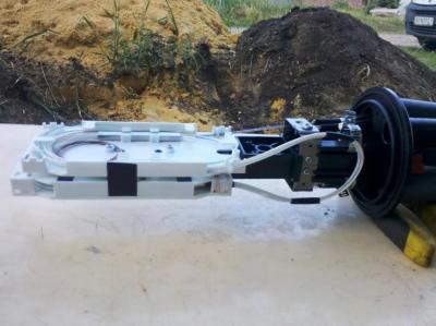

муфта готова, термоусадку можно усадить после затяжки всех абонов
цена вопроса - 150 грн сплиттер, 130 муфта.
классно, вопросов нет. А можно поинтересоваться ценой подключения для абонента?
Проникновение сразу планируете на 100%?
500 грн подключение + земляные работы жители делают сами либо оплачивают отдельно.
проникновение.... правим по ходу пьесы. честно, не ожидали такого ажиотажа, копает вся улица, от школьников до стариков.
Изменено пользователем deneeska
Тоже раньше правили по ходу пьесы, есть свои минусы в таком сценарии.
Абоны сами копают только отводы или же  и магистраль?
есть некоторый запас волокон, где совсем аншлаг, добиваем медиками.
принцип - каждый копает свой фасад двора. с отводом вместе.
если двор не подключается, значит копают следующие за ним совместно.
кто копать не хочет, не может - платят от 10 грн за метр.
переходы через дорогу помогаем вскрывать своим отбойником.
Асфальтированные/плиточные подъезды к домам перекапываете или проколы делаете?
проколы дорого и нудно. пока приямок, пока тудой сюдой.
отбойник рулит
плитка разбирается легко, как правило забота хозяина.
засыпает/ровняет любой тракторец с отвалом попавшийся по месту.

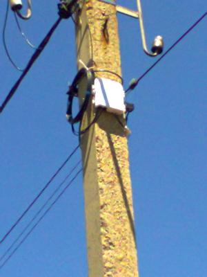

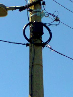

А кто сколько оставляет запаса клиентских и магистральных кабелей возле бокса? как крепите?
А то у нас один из конкурентов из опор делает "ёлочки"
Пон-боксы, говорите - БК400 и никаких проблем
Изменено пользователем Ksail
Магистрального оставляем около 14-15м, клиентского метров 7. ТКО просто отлично сворачивается в маленькие компактные бублики.
я бы на месте реса все это срезал без разговоров.
и бк 400 тоже.
