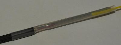

У нас сварочник позволяет лапшу прям в прижимное устройство вставить. Без такой планки на других сварочниках это сделать нереально. Исходя из вышесказанного - делать фото?

ФТТХ гильзу одеть ) Только проблема - длина зачищенных волокон шибко большая, не влезет вся зачистка в гильзу или влезет очень впритык. В обычных сварочниках прижимная планка достаточно далеко от канавок под волокно. Из-за этого, если располагать зачищенный кабель ДО прижимной планки, выходит дофига волокна гулящего, которое очень тяжело спрятать. Мы раньше мудрили простые гильзы, спиральку и все это пытались термоусадкой фиксировать. Потом плюнули, взяли кредит и купили нормальный сварочник с планкой под ФТТХ. И за счет того что кабель плоский а в ФТТХ гильзе два стержня, а не один, соединение получается весьма прочным. Особенно если проследить, чтобы стержни гильзы уляглись в канавки ФТТХ кабеля.

Я могу и 40 мм. волокна сделать, весь вопрос в большом перепаде диаметров оболочки FTTH и голого волокна ...

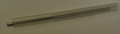

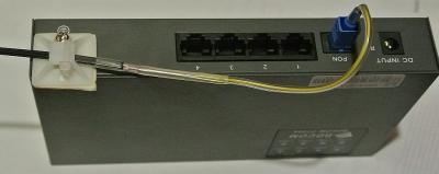

Депсовская гильза (с двумя стальками) одевается на ФТТХ кабель как лего. Жестко фиксируется. Потом в печи усаживается. Получается почти литая кострукция

я описывал в ветке ua.pon как мы привариваем пигтейл к фттх кабелю и как с помощью обычной гильзы потом все это усаживается. у клиента потом на этот пигтейл надеваем термоусадку и получается все цивильно и крепко. В ящике термоусадка не нужна.
Мы тоже юзали термоусадку и серпантинчик. Но в этом решении нет внутреннего феншуя ))))
И таки вместо пигтейла ставим пол-патчкорда, чтобы в бокс укладывать не дрожа за целостность.
а ссылочки нет?
Вчера извращались с FDC. Потери почти ноль. Держиться крепко.
Сверху термоусадку и вперед.

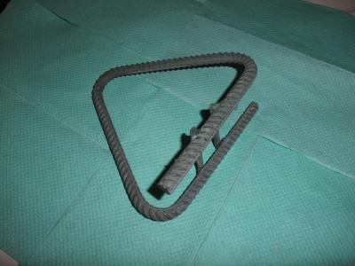

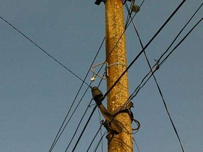

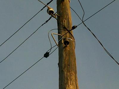

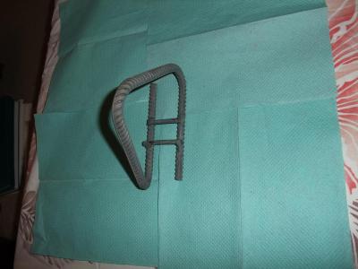

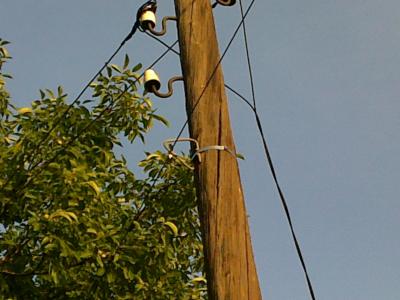

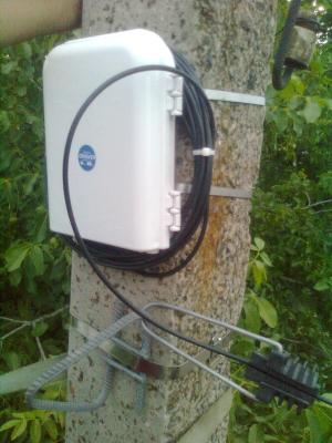

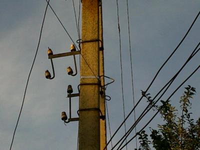

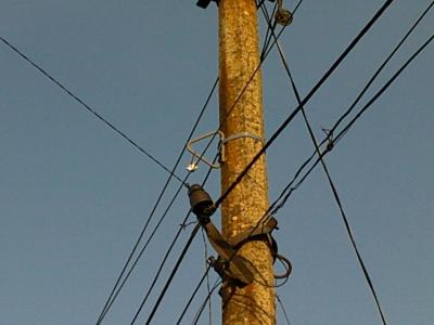

Похвастаюсь и своим монтажом.
Траверсы крепятся на одну бандажную ленту 20Х0,7 мм.
Отлично держится на любом столбе.
Вес одной траверсы 380 грамм.
