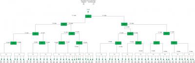

А какие плюсы и минусы такой post-4093-0-87712100-1370958184_thumb.jpgсхемы, в расчет не бралось затухание на сварках, СЦ, длине. (под каждый район рассматривается индивидуально) но концепция как по схеме.
Может по ссылке будет лучше смотреться post-4093-0-78518600-1370985982_thumb.jpg
Вы бы схему в более высоком разрешении показали бы - не видно же ничего толком.
Ну и описали бы задачу более конкретно. Лучше скартами и пояснниями своих идей.
Изменено пользователем Гайджин
А какие плюсы и минусы такой схемы, в расчет не бралось затухание на сварках, СЦ, длине. (под каждый район рассматривается индивидуально) но концепция как по схеме.
Может по ссылке будет лучше смотреться тут
Да, так видно лучше.
Но честно говоря не понятен смысл данной схемы - судя по значениям затуханий на сплитерах Вы взяли PLC (причем в рассчеты принимаете максимальное затухание), при этом Вы делаете пятикаскадную схему 1/2*2*2*2*4=1/64. Т.е. ничего военного - однако зачем? Почему так много каскадов? Вы как волокна разводить собираетесь? Ну и на закуску - вы цену PLC делителей 1/2 видели?
Начну с географии.
У меня 7 параллельных улиц длинной по 1200 метров. Я планирую вдоль улицы подвесить 4-х волоконный кабель.
Через каждые 6 пролетов(какраз попадают переулки) ставиться бокс на 8 абонов. Таким образом я патч-кордами до 120 метров смогу включить любого желающего. На эту улицу у меня получается 7 боксов. Хочу использовать для этого одно волокно, чтоб был запас, если вдруг попрет. Порт на ОЛТе хочу забивать под завязку, по этому на каждом переулку хочу отвести на соседнюю улицу волокно и поставить еще бокс.
БОКС 8_______БОКС 8
БОКС 8_______БОКС 8
БОКС 8_______БОКС 8
БОКС 8_______БОКС 8
БОКС 8_______БОКС 8
БОКС 8_______БОКС 8
БОКС 8_______БОКС 8
Вот такая схема влочается.
Сварные делители стоят не по 7 уе на fibertool
И даже если они будут стоить по 15, то меня эти 500 метров 12 волоконного кабеля не спасут.
Если появится больше абонентов я спокойно смогу использовать 2-е,3-е,4-е волокно по той же схеме. Или боксы с соседней улицы переварить на свободное волокно.
Я перерисовал уже кучу схем и пока склоняюсь к шине. С моими длинными улицами не охота строить деревья.
Всем спасибо за ответ.
Хотелось бы еще мнений по работоспособности(не о перспективности). И какие технические проблемы могут всплыть. На что стоит обратить внимание при подвесе, сварке, выборе сплитеров, об оптическом бюджете.
Как то все слишком усложненно по моему. Тут хватит обыкновенной 8-ки чтобы полностью закрыть вашу задачу. Причем с резервированием. А если еще хочется запаса на еще 3 переулка и потенциальный зеркальный ОЛТ, то хватит 12-ки )
