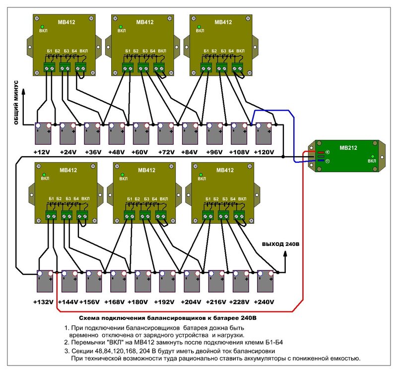

а что правильнее для 4-х АКБ - MB412 или таки 3*MB212 ?
и почему списали ER122...
1. МВ 212 разрабатывался под ДВЕ 12-вольтовых батареи. расхожие офисные УПС. Можно исхитриться и двумя сбалансировать три, тремя - четыре... Ит.д.
МВ412 сделан уже прямо под 48-вольтовую систему. В конечном счете он один дешевле чем три МВ212. Рекомендую.
2. ER122 ... Прожил свою полноценную жизнь и помалу сошел со сцены. Новое поколение дешевле и обеспечивает идеальную точность балансировки.

для 96В использовать по 2 шт МВ412, т.е. по 2*4 акб или можно последовательно соединить ?
у вас по схеме интересно получается - соединение между АКБ - середина перемычки - тот кто рисовал, явно не представляет себе как это можно сделать в реальности, учитывая что 100 АЧ АКБ соединяют 25 кв.мм
Відредаговано Odysseus
В 14.12.2019 в 10:53, Odysseus сказал:
Да, есть тут определенные трудности. Не поднаторели мы еще рисовать все в комиксах. Все сбиваемся на схемы.
 А народ ушел вперед. Нужно не рисовать а давать фотографию  где натуральная батарея стоит в сарае с кучей определенных дров рядом и видно как провода выгнуты и какого они цвета.
 В реальности .... В реальности нужно как-то подключить один провод к другому.  Как это сделать...Вопрос, конечно, интересный.
Может, какие ЖЭКовские электрики в живых еще остались. Помогут.
 Для 96- вольтовой версии мы полностью картинку с 8 шт  аккумуляторов нарисуем и электрику будет понятно.  И больше рисовали, под 240 вольт батарейку, работает.
В 20.12.2019 в 01:24, MICROWATT сказал:
на практике балансир подключится к клемме акб, но никак не по середине провода между АКБ
И правда. ну не рисуют  маслом на холсте клеммы аккумулятора, не прилагают ютуб как под болт засунуть лепесток,
Не рассказывают что такое лепесток и как его обжать. Электрик понимает схемы электрические и без мультиков.
 И так уже нарисовали полукартинку с изображением узлов. Чистая схема электрическая выглядела бы иначе.
