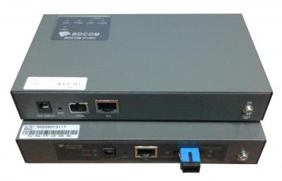

Всем доброго времени суток. Сейчас по Украине разошлась и будет расходиться дальше достаточно крупная партия ONU 1501С. Хочу уточнить, что эти ONU не совсем 1501С. Несмотря на то, что маркируются они по-прежнему как 1501С, у BDCOM-а они числятся как 1501С2.
Предвосхищая ваши вопросы, объясню основную разницу.
1) Внешнее отличие. На первой картинке изображены 1501С (снизу) и 1501С2 (сверху). 1501С2 больше похожа на 1501B.

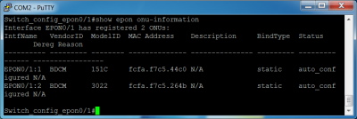

2) Разные номера моделей. На второй картинке показано, как ОЛТ определяет обе ОНУшки (3022 - это 1501С, 151С - это 1501С2).
3) Прошивка от 1501С не подходит для 1501С2!!! У них разное аппаратное обеспечение.
4) Для настройки Manage VLAN на ОНУ 1501С2 нужно использовать другую команду!!! (настройки EPON порта остаются прежними)
epon onu ctc ip address static 192.168.0.200 255.255.255.0 gateway 192.168.0.1 cvlan 100 svlan 0 priority 5

Есть непонятка:
В выводе команды sh epon onu-in графа Status показывает: auto_configured - в независимости есть ли конфигурация этой ONU в памяти OLT или нет. На сислог сбрасывает:
%LINEPROTO-5-UPDOWN: Line protocol on Interface EPON0/1, changed state to up
%EPON-ONUREG: ONU fcfa.f796.7626 is registered on EPON0/1:1.
%EPON-ONUAUTHEN: ONU fcfa.f796.7626 is authenticated on EPON0/1:1.
%OLT: Interface EPON0/1:1's OAM Operational Status: Operational
%OLT: Interface EPON0/1:1's CTC OAM extension negotiated successfully!
И пойди пойми - это старая или новая железка...
Так же принимая во внимание все уже описанные(исправленные) ошибки в предыдущих топиках - создаётся впечатление неоконченного продукта, а мы с вами становимся подопытными экземплярами... На сайте же http://www.bdcom.cn нельзя получить прошивку ни на P3310B ни на P1004B, т.е. никакой технической поддержки...
Как хорошо что я только сейчас буду начинать использовать это оборудование ибо все серьёзные недочёты вроде устранены... тьфу-тьфу-тьфу...
Мультикаст не нужен, похоже что его будущее мягко говоря в тумане... IPTV-OTT берёт руль в свои руки... Управляемый VLAN нужен разве что для удалённой прошивки по ТФТП - хотя я не знаю возможно ли это (перепрошивать с OLT - нет уж, увольте), а статистику можно глянуть и без вилана....
Ввиду всего выше приведённого у меня сложилось впечатление что это оборудование:
Ребячество - плохая поддержка, неверная документация.
Скупердяйство - 8 метров флешка при 6 метрах прошивки...
Дурачество - 4 PON порта и для них 6 разношорстных обычных ethernet портов....
И вот стаким приходиться работать... :( :( :facepalm:

Ах, да... Забыл.
Основываясь на этом посте втавлял в шаблон "sh epon active-onu", но в сислог ничего такого:
Interface EPON0/1 has bound 1 active ONUs:
            IntfName MAC Address Status         OAM Status Distance(m) RTT(TQ) LastRegTime         LastDeregTime     LastDeregReason Alivetime
            EPON0/1:1 fcfa.f796.174e auto_configured ctc oam oper 33         57     2013.01.25.13:56:00 N/A                 unknow         0.00:00:08
не пишет! Это особенность прошивки или есть дополнительная команда?
Буду благодарен за помощь с возникшими проблемами...
