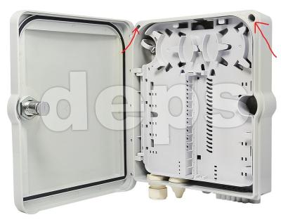

zmey_lg 59 Опубліковано: 2013-11-24 07:19:40 Share Опубліковано: 2013-11-24 07:19:40 В 03.11.2013 в 20:25, Ksail сказав: Сверлим 4 отверстия по бокам впритык к задней стенке диаметром 3 мм. Проволока через бокс. На новые опоры вешается идеально. Проволоку отрезаем метра по полтора, получившихся хвостов хватает чтобы аккуратно скрученную оптику закрепить на столбе зачем сверлить если можно так сделать... Ссылка на сообщение Поделиться на других сайтах
Горянин 12 Опубліковано: 2013-11-24 08:40:51 Share Опубліковано: 2013-11-24 08:40:51 Трубка служить для протяжки, але навіть коли кабель уже розклинено, він залишається у трубках. Ссылка на сообщение Поделиться на других сайтах
zmey_lg 59 Опубліковано: 2013-11-24 09:18:27 Share Опубліковано: 2013-11-24 09:18:27 ага, понял, спасибо. Ссылка на сообщение Поделиться на других сайтах
Ksail 15 Опубліковано: 2013-11-24 19:27:21 Share Опубліковано: 2013-11-24 19:27:21 (відредаговано) В 24.11.2013 в 07:19, zmey_lg сказав: В 03.11.2013 в 20:25, Ksail сказав: Сверлим 4 отверстия по бокам впритык к задней стенке диаметром 3 мм. Проволока через бокс. На новые опоры вешается идеально. Проволоку отрезаем метра по полтора, получившихся хвостов хватает чтобы аккуратно скрученную оптику закрепить на столбе зачем сверлить если можно так сделать... Эти да, а 05-12? Відредаговано 2013-11-24 19:27:35 Ksail Ссылка на сообщение Поделиться на других сайтах
zmey_lg 59 Опубліковано: 2013-11-24 19:33:08 Share Опубліковано: 2013-11-24 19:33:08 (відредаговано) В 24.11.2013 в 19:27, Ksail сказав: В 24.11.2013 в 07:19, zmey_lg сказав: В 03.11.2013 в 20:25, Ksail сказав: Сверлим 4 отверстия по бокам впритык к задней стенке диаметром 3 мм. Проволока через бокс. На новые опоры вешается идеально. Проволоку отрезаем метра по полтора, получившихся хвостов хватает чтобы аккуратно скрученную оптику закрепить на столбе зачем сверлить если можно так сделать... Эти да, а 05-12? так тут такие же отверстия Відредаговано 2013-11-24 19:33:32 zmey_lg Ссылка на сообщение Поделиться на других сайтах
