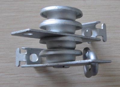

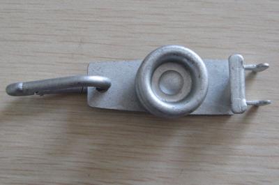

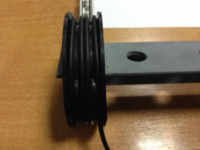

С удовольствием послушаю Вашу альтернативу этим боченкам
Альтернатива есть, но цена Ваших - непобедима
Вот хоть такие: одинарный и спаренный
- Металл горячего цинкования
- Защитная юбка (как на изоляторе)
- Продуманный фиксинг для кабеля
- Крепление: карабин или жестко на траверсу
   и т.д и т.п.
Так что дорабатывайте свои сайлентблоки и ВПЕРЁД.
Можно доработать и будет проходной крепёж.
Пы.Сы. Патент уже есть на это изобретение :)
   и т.д и т.п.

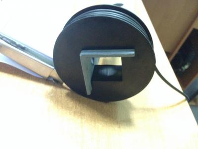

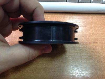

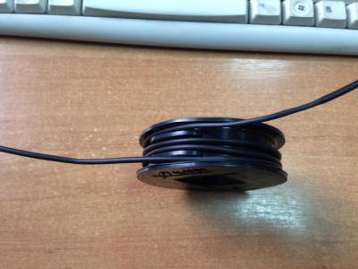

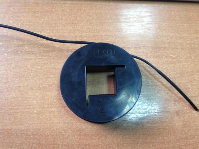

В планах отправить образцы так, чтобы в этот понедельник все смогли забрать их у перевозчика, если будет возможность. Всё-таки 30 число уже.
Но подчеркну - в планах. Сильно стараемся сработать чётко.
и как его вешать на траверсу? просто одевать? как клинится кабель?
Просто одевать. Хотя одевать непросто :) Фиксируется намертво.
Кабель клинится (защёлкивается) по принципу нитки в катушке.
Возле бортиков сделаны специальные пазы. Патчкорд защёлкивается в них с характерным звуком-щелчком.
На фото видно.
Гарантия десять лет.
Цену ещё формируем, но уже сейчас понятно, что она будет приятнее существующих предложений. В принципе уже можно поговорить по этому поводу в аське-скайпе.
Ждём отзывов. Идей. Предложений. Как сделать удобнее?
