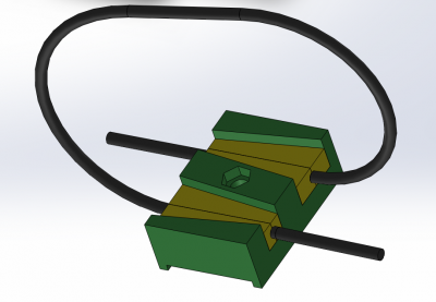

А что, если так?
Беда только в том, что FDC нельзя на клинах вешать...
Это предположение или факт? Просто немного непонятно, что же с изоляцией может внутри клина произойти? несколько штук повесили - висит месяца 4. на H3 на краях клина были как бы резцы, которые прорезали оболочку... стачивались об край столба или об шпильку. после этой манипуляции оболочка никак не нарушается. Вот и интересно что же все таки может быть что все так категорически против FDC на H3? Получили новые H3 вроде нет таких резцов, посмотрим как они себя поведут, но на первый взгляд неудобно, может у меня клины из первой версии, длина клиньев равняется длине корпуса, а проталкивать с FDC нужно дальше, что неудобно совсем :(
Відредаговано BARVIT
Да, у вас первая версия. Длину клиньев увеличили.
Откровенно говоря народ вешает FDC на новые Н3. Не массово, но вешает. А есть и клиенты, которые используют для этого старые Н3 принципиально. "Мы пробовали, рассчитывали, всё отлично" (с)
Но хотелось бы оболочку всё-таки чуть толще.
И такой вопрос еще по FDC, сталкивались с проблемой что после подвеса втягивает внутрь центральную жилу вместе с нитями, потом начали оставлять нити делать 3-4 узла на краю сверху одеваем кембрик и запекаем в печке сварочника, проблем больше таких вроде после этих манипуляций не было, может кто по другому делает? и еще сколько в боксе кто оставляет FDC с наружной оболочкой? используем боксы на 16 выходов. Может есть фото у кого нибудь с заведенным FDC?
  В 28.12.2013 в 07:36, BARVIT сказав:
В FDC используется мягкая оболочка. Для мягких оболочек в кабеле нужно использовать только крепление барабанного типа. Утяжка волокна в кабеле происходит именно из-за того, что Вы используете крепления клинового типа, которые в свою очередь из-за намного меньшей площади охвата кабеля (6-8 см против 90 см барабанного типа)  растягивают оболочку, вплоть до ее прорыва. Волокну тоже не сладко в таких локальных местах.
Сейчас толщина оболочки кабеля около 0.85 мм. Уже есть образец с толщиной оболочки около 1 мм., кабель стал чуть более плотнее, но все равно использовать его на клиновых креплениях нельзя. Самым плотным вариантом из 3 мм мягких кабелей остается модульный конструктив кабеля. Но даже на нем не рискнул бы использовать крепления  клинового типа. В этом кабеле нагрузку с оболочки принимает на себя модуль и достаточно хорошо с ней справляется. Около 9 месяцев назад (чуть более 1 км, в качестве теста) подвесили кабель на 60 метровых пролетах, также использовались крепления барабанного типа. Пока все нормально, после зимы сделаем очередные проверки.
