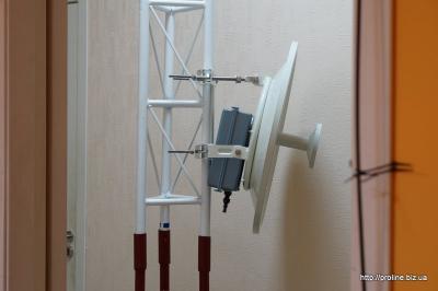

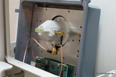

Путём доработки алюбокса появилась возможность подключить RouterBoard к RocketDish без пигтейла на толстом кабеле.

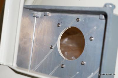

Фрезеровка - 12$. Сопоставимо со стоимостью пигтейла.

А медик рядом поместиться?
Должен. Без корпуса - так точно.
Что хочется получить по итогу? Можем поэкспериментировать.
Хочем получить: RB411GL+R52Hn и медик 1G(чтоб в боксе поместился) ну и соответственно RocketDish 5G-30+пигтейлы с боксом. Всего нужен пока 1 комплект! Жду цены в ЛС.

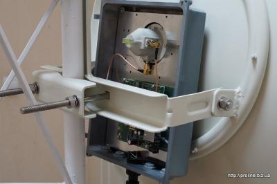

По-моему если что то полетит надо полностью снимать антенну от крепления т.к. алюбокс не откроется
Нет. Вот. видео:

фреза красиво) во флянце резьбу не нарезал) просто 4 болта, которыми облуч крепится заменил на длинней. Снутри бокса 4 гайки... Да и отверстие сместил у верхний правый угол, борд "раком" не ставил) И да туда можно запхать платы с медика и ПоЕ свитч, на стойках у 2 этажа, аля колхоз  :)

Никакой резьбы не нарезалось, она там есть с рождения. Бокс стоит на герметике и на родных винтах из комплекта...
Возможно, спорить не буду) Диш держал в руках пару раз, особо не присматривался)))
Если имеется ввиду отверстие под облучатель, то в моем варианте это невозможно, оно должно быть ровно по цетру и в самом верху коробки. В противном случае не пройдут боковые винты рамки подвеса антенны.
Да,Да... Совершенно верно) Со смещением бокса вертикальная железка рамки проходила по центру бокса... и, вроди, один болт рамки гайкой на наружу закручен, а второй во внутрь был...
