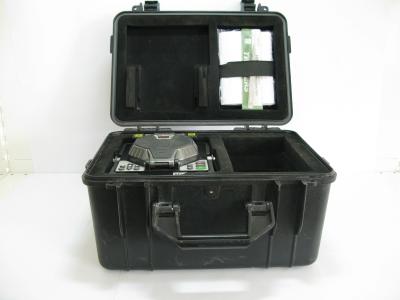

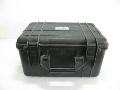

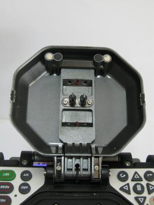

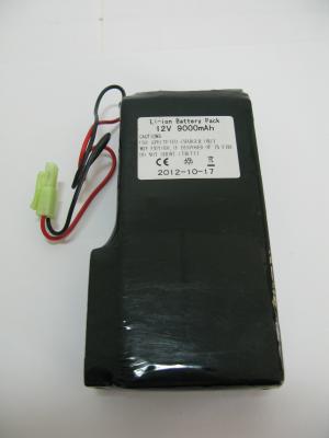

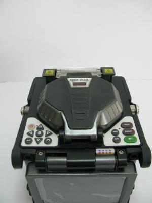

Приходил к нам в СЦ как то Вот такой зверь (см фото ниже) китайского производства, по словам клиента "Решил сэкономить). Аппарат проработал то ли полтора, то ли 2 месяца. Качество самого аппарата - хуже некуда, из строя выходили компоненты одна за другой. Стоимость ремонта вышла как раз в его "сэкономленную" разницу.
