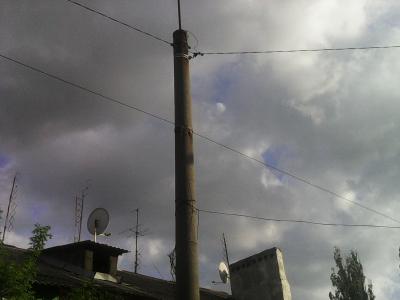

Разработка мини-крюка бандажного, присоединяемся!
Мы делаем такие: на 25-й уголок 30см длиной навариваем из прута 8-ки крюки и цепляем на столб 2-мя бандажными лентами. На фото видно, если приглядеться )) Уголок прилягает и на квадратный столб, и на круглый.
а для чего уголок?
две ленты, два кольца. Просто под ленту нельзя кольцо?

ну у нас есть, что и на ленту сразу зажимы цепляют. Зачем кольцо?
ы моем случае 2 куска леты и 4 крюка. Можно делать траверсу на 6 крюков. Лента, к стати, не дешовая.

А вот например как используют Н3 в качестве промежуточного зажима. Из разряда "ужастиков".
Если плохо видно  - выглядит это так: Кабель просто продет в скобу.
Видел на Софиевской Борщаговке, вокруг столба обмотана проволока, кабель за трос прихвачен к проволоке зажимом. Если интересно, могу на днях сфоткать  :facepalm:
