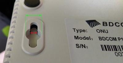

Такое впечатление, что китаёзы делают корпуса ОНУ-шек вообще не думая, зачем там всякие вырезы и отверстия. Вот смотрите: на фотографии пластиковый БДКОМ. Там есть две выштамповки для настенного крепежа.
Зелёным цветом обозначен диаметр шляпок шурупа, на которые эта ОНУшка предположительно должна вешаться.
Внимание, вопрос: как повесить ОНУ-шку на шурупы, если шляпка шурупа не проходит в отверстие (см. красный размер) ?!
PS Наняться, что-ли, к китайцам - корпуса проектировать? В SolidWorks-е работать умею, образование подходящее...
Сколько помню - БДкомы пластик подрезали ножом чтоб шуруп влез, металлические корпуса были норм. Но это еще не пик непрактичности - купили Netis 8101G, вот это гламурное извращенство(
Edited by SXM.U
Мы любители что-то допилить, вот китайцы значит знают наш народ и оставили косяк для напильника))
Под второе положение также сделано?
