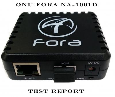

Компания IC-LINE  имеет традицию проделывать ряд тестов оборудования, которое представляет на рынке, тем самым гарантируя его надежность.
Вашему вниманию представляем TEST REPORT NA-1001D.pdf
