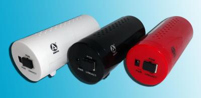

Продам Mini ONU N2000-1G цена $40
На склад поступила новая партия MINI ONU  ((ONU) GEPON N2000-1G Mini)
В наличии модели красного и белого цветов.
Стоимость : $40
ONU полностью совместимы с OLT BDCOM
Даташит прилагается.

Саня - все ок, и с вланами дружит и уровни показывает
вот у меня показывает, но ничего общего с сигналом не имеет
например у меня показывает +1.2 при том, что должно быть -7
при чем уровень трансмитед всегда равен уровню ресивед)
Не показывает правильно сигнал:
gepon97_1#sh epon opti interface epON 0/4:1
 interface    RxPower(dBm)
epon0/4:1    -20.7
epon0/4:1    -2.2
epon0/4:1    -2.0
epon0/4:1    -1.8
Это можно доработать?

На данный момент вопрос производителю задан, ожидаем от него ответа

Попробуйте sh epon interface e0/4:1 onu ctc optical-transceiver-diagnosis
Те же показания выдаст?
Так каков ответ производителя?
Уже есть новая прошивка с исправленными уровнями сигнала. Укажите почту на которую отправить ее
