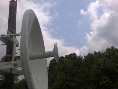

Всем привет. Народ, прошу вашей помощи, консультации. Что имеем: построен радиоканал на таком конфиге: MT RB411AH, карточка MT R52n-M, Rocket Dish 5Ghz 30dbi.
Расcтояние около 12 км.  Максимум что я выжимал с канала - 70/70 Мбит (около).
Задача: нужно выжать с канала больше 100 мбит. Тоесть какие борды поставить с гигабитными портами? Желательно не меняя карты, поскольку они зарегены в укрчастотнадзоре. Может и сами антены поменять.
Либо есть ещё вариант. Поставить ещё одну приёмную антену в 7 градусах от уже существующей. Какой тогда борд поставить?
Посоветуйте как лучше?

15 км - sxt 5 G. Антены харьковские 90 см . Трафика полезного - до 120 мбит даунлоад.больше не выжать - проц 400Мггц - слаб. Реально можно поставить векторовские головки и заменить на 411GL борта -там проц мощнее, или тазики с вашими картами с переходниками в pci или pci-e. Но даже ставя борта МТ 912 не наблюдал более 120 мбит. Да, не советую в 411GL гнать проц - Глюки обеспечены.
 А вообще больше 200 мбит как можно прокачать?
70 +70 Мбит/c одновременно? Если так, то есть это в дуплексе, то  для МТ в 40 Мгц на живом трафике это почти предел.
Если это в одну сторону ( симплекс) то очевидно, у Вас ширина канала 20 Мгц, что также в  этом канале  для MT на живом трафике -предельные скорости.
Больше 200 Мбит/c ( 110+110 М дуплекс )  или 180-190М на 130-140М  симплекс на живом трафике можно поднять на Камбиум ePMP  1000 точка-точка. Если надо больше, то только на Камбиум PTP 650 ( но там ценник другого порядка).
Ищите в гугле информацию по 30|60МГц ширине канала на микротике. На наге обсуждалось. Получите еще до 50% прироста скорости.
А вообще для повышения скорости и pps обычно ставят ещё один микротик перед радиопередающим с обоих сторон для аггрегации фреймов, в гугле тоже есть мануалы.

Как на счет того, чтобы поставить гиговый МТ и вот такую антенну: AirMax Sector 5G-120-19? Смогу я завязать на неё двух клиентов на рокетдишах?
Изменено пользователем IceD
у меня стоит рв800+р52 на 27км полезного 120-160 прокачивает (в зависимости от аплоада) (20мг с одной стороны светит+20мг в обратку)
второй  рв800+р52 на 26км только над полями 190 в стабильности прокачивает.(в зависимости от аплоада) (20мг с одной стороны светит+20мг в обратку)
и все легально!
