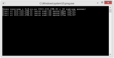

у мене тоже все ок

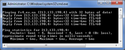

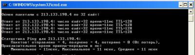

что-то у вас задержки большие...
Это у вас большие :)
И у вас большие)

С киевского сегмента и у меня поменьше, но так не интересно)
