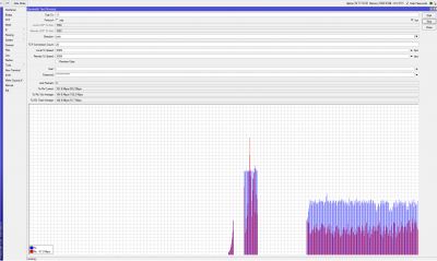

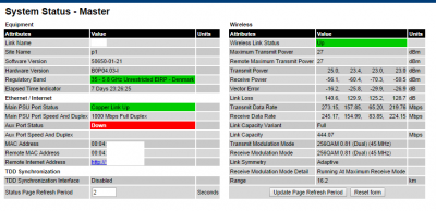

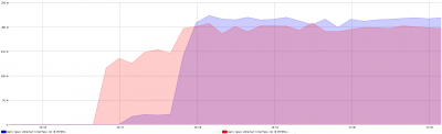

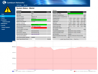

Реально работающий линк на РТР650 16км над водой!
Живого трафа 120-150М + прогнал Btest tcp.
Скриншоты ниже :)
