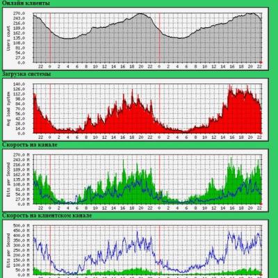

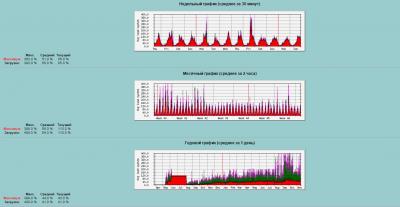

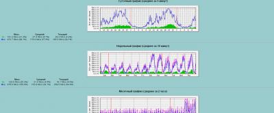

Andryha 9 Опубликовано: 2014-11-18 20:57:14 Share Опубликовано: 2014-11-18 20:57:14 Всем доброго времени суток! Прошу помощи у осведомленных людей. есть сервер работает под управлением freeBSD, версию не знаю где подсмотреть... сборка сервера следущая: мамка: FM2A78M-HD+/M/ASRK ЦП: AMD A8 5500 Quad-Core Processor 3.2GHz base (3.7 max Turbo) Сетевая: Intel PRO/1000PT Quad Port Low Profile Server Adapter (на 82576 чипе) статистика прерываний, которую прислал мне админ такова: 22745 igb0:que 0 9366 igb0:que 119860 igb1:que 011097 igb1:que 1 А вот это сервер знакомого провайдера "А" (82571 + 82574) 1205 em01667 em1 а это сервер знакомого провайдера "В" (82571EB)6102 em04891 em1 -У них загрузка ЦП больше 50% не поднимается... Админ говорит, что нужно заменить сетевую карту с моей (82576) на 82571 ЕВ - и станет лучше!!! (ИМХО - возможно) сеть 300+ человек (FTTH & PON), канал 350 мБит/сек, тариф: 20 мбит/сек - 150 чел, 50 мбит/сек - 150 чел, 100 мбит/сек - 10 чел. средний онлайн вечерами 250-270 чел. иногда (не постоянно) случается затык ЦП сервера под 400% (это видно на графиках), при этом сперва падает сильно скорость у абонов (до 0.75-1 мбит/сек) а затем и вовсе вырубается всё! т.е. линки есть на свитчах, абоны коннектятся свободно, а инета у абонов нет. затем все свитчи на карте пропадают (по причине тайм-аута, словно пропал линк на них) и через 10-60 мин появляется и работает дальше, как ни в чем не бывало, иногда принудительно по 2-5 раз приходится REBOOT'нуть сервер. - вроде бяка с подвисанием решилась заменой сетевой карты в сервере, которая подаёт канал на корпоративный компьютер, с помощью которого юзаем базу абонов и заливкой новых драйверов. - 5й день, как успокоилось это дело... - чем такое может быть обусловлена высокая загрузка ЦП!? - как решать?! куда копать?! - почему скорость на основном канале до 320 мбит/сек, а на клиентском канале отображается около 500 мбит/сек? - как расчитать верно канал!? - и хватит-ли текущей конфигурации для дальнейшего роста сети!? Прошу реально помощи в разборе вопросов, ребята!!!! Ссылка на сообщение Поделиться на других сайтах
