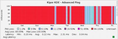

zulu_Radist 856 Опубліковано: 2014-12-13 09:23:42 Share Опубліковано: 2014-12-13 09:23:42 ну и я покажу графики на одном узле за последний день и за пару недель Ссылка на сообщение Поделиться на других сайтах
