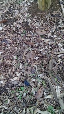

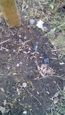

Дядя Рома, на этом столбе лопнули оба зажима, просто один улетел, а второй остался висеть.
Кабель висит на ветках которые находятся где-то посередине одного пролета поэтому и на метр ниже точки крепления.
Фотки сделаю - отпишусь. Жене звонил ещё до нового года. И точно тому жене какому надо ))))
