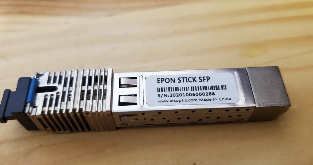

Вибачаюсь що відкопую стару тему, але може кому буде цікаво.
GEPON \ EPON SFP Onu непогано працюють майже зі всіма мікротіками де є SFP порт. ( Крім RB4011, там SFP+ і подружити їх не вдалося :( ).
В основному ставимо на Hex S. Cам сфп модуль дуже гріється, тепловізор показує 88-89 градусів.
По грошах - дорога іграшка, близько 45$. Плюсів в порівнянні зі звичайною оне не багато, сфп ону - витягає 890 мбіт, звичайна бдком р1501 - 770 мбіт.
Ця сфп що на фото - не має веб інтерфейсу.
Є ще сфп ону від виробника ODI, там трошки більший функціонал, є веб інтерфейс. Є GPON sfp onu, epon i xPon.
Xpon - працює як в epon так і в gpon мережах.

45 уе не такая уж большая цена для перфекционистов, которые хотят чтобы одно устройство заменяло 3 а то и больше.
Вопрос в качестве и ресурсе при таком нагреве.
Posted
23 минуты назад, Туйон сказав:
За 2 роки ще ні одна не вилетіла, виробник каже що 70-85 градусів то їх нормальна робоча температура
Posted
39 минут назад, AlienLabs сказал:
где покупаете?
Posted
2 часа назад, a_n_h сказав:
где покупаете?
З Китаю, невеличкими партіями.
Те що продають у нас то мінімум 60$ можна знайти. Хоча минулого року на аліекспресi ці сфп були по 27-30$
