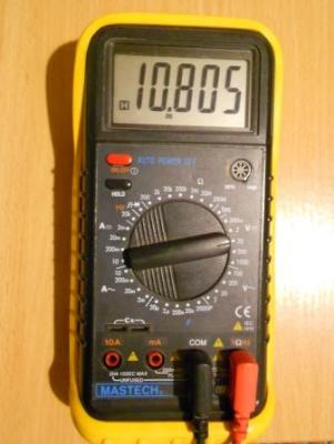

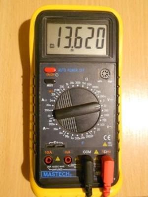

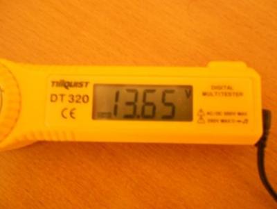

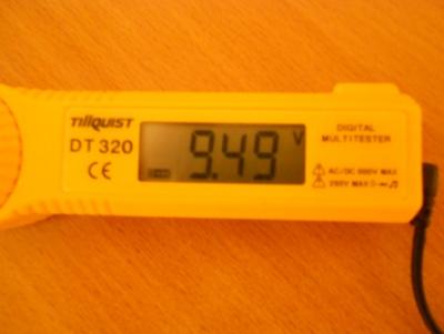

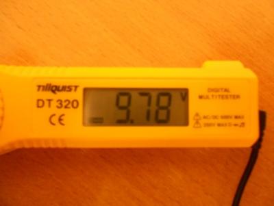

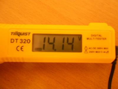

strand 0 Опубликовано: 2015-01-29 15:37:29 Автор Share Опубликовано: 2015-01-29 15:37:29 (изменено) Вернемся к Luxeon UPS-500ZY Измерения показали - напряжение заряда 14.14В, напряжение конечного разряда батарей 9.78В Подстрочных резисторов нет. Резистор R85 (240кОм) задает напряжение как заряда так и конечного разряда батарей (смещает диапазон). Если увеличить R85 на 13кОм получаем нужное напряжение заряда 13.65В при этом напряжение конечного разряда тоже понижается до 9.49В L На мой взгляд простым решением вопроса было поставить два подстроечных резистора и реле. При отсутствии напряжения в сети реле замыкает R852, резистором R851 выставляем конечное напряжение разряда, у меня оно составляет 10.8В. Когда напряжение в сети восстановится реле размыкает контакты и резистором R851 выставляем зарядное напряжение, у меня оно составляет 13.62В. Изменено 2015-01-30 07:48:47 пользователем strand Ссылка на сообщение Поделиться на других сайтах

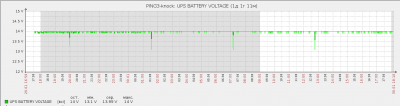

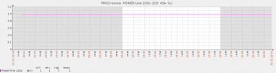

NET-CREATOR 21 Опубликовано: 2015-01-30 16:19:50 Share Опубликовано: 2015-01-30 16:19:50 Установил UPS Logicpower lpm-psw-500va + 2 АКБ Sunlight 26Ah каждая. Подключил к батареям датчик PS2-AC220-DC12-EXT от PING3-Knock Zabbix нарисовал следующий график Что за странные скачки? Питание 220 не пропадало. Ссылка на сообщение Поделиться на других сайтах
MICROWATT 765 Опубликовано: 2015-01-30 16:49:13 Share Опубликовано: 2015-01-30 16:49:13 Возможно, просто поломан зарядник. Если в нем задуман так называемый режим "качалки", то после 14 с копейками зарядник должен выключиться и ждать пока на батарее напряжение не упадет до 12.6-12.7. После этого должен гнать опять до 14 и так, качаясь по циклу... Т.е. короткий подзаряд до 14 и долгий спад до 12.6.А он начинает повторный подзаряд с 13.1. В этом, похоже, неисправность. Дело в том, что до 12.6 напряжение падать будет медленно, часами, а до 13.1 упадет быстро. Вы видите это как очень кратковременный провал на графике.Этот зарядник выкипятит батарею очень быстро. Ссылка на сообщение Поделиться на других сайтах

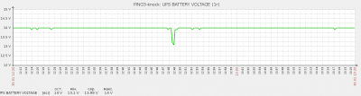

NET-CREATOR 21 Опубликовано: 2015-01-30 17:02:35 Share Опубликовано: 2015-01-30 17:02:35 (изменено) Более детально один из таких скачков Есть на складе еще один такой UPS. Рекомендуете попробовать заменить? Изменено 2015-01-30 17:03:37 пользователем NET-CREATOR Ссылка на сообщение Поделиться на других сайтах
MICROWATT 765 Опубликовано: 2015-01-30 17:38:25 Share Опубликовано: 2015-01-30 17:38:25 Вы не то что заменить, посмотреть такой же график попробуйте на другом.Решать что делать - потом, наверное.В любом случае что-то с зарядником не в порядке. Ссылка на сообщение Поделиться на других сайтах
optalux 3 Опубликовано: 2015-01-30 18:23:15 Share Опубликовано: 2015-01-30 18:23:15 Можливо напруга (частота мережі) не зникала, а виходила за межі дозволеного? Тоді безперебійник теж переходить на акумулятор. Ссылка на сообщение Поделиться на других сайтах
NET-CREATOR 21 Опубликовано: 2015-01-30 20:45:19 Share Опубликовано: 2015-01-30 20:45:19 Можливо напруга (частота мережі) не зникала, а виходила за межі дозволеного? Тоді безперебійник теж переходить на акумулятор. Есть график который это опровергает, но даже если предположить возможность, то все равно промежутки между скачками слишком одинаковые. Ссылка на сообщение Поделиться на других сайтах
Den_LocalNet 1 474 Опубликовано: 2015-01-30 21:55:30 Share Опубликовано: 2015-01-30 21:55:30 Установил UPS Logicpower lpm-psw-500va + 2 АКБ Sunlight 26Ah каждая. Подключил к батареям датчик PS2-AC220-DC12-EXT от PING3-Knock Zabbix нарисовал следующий график bat.PNG Что за странные скачки? Питание 220 не пропадало. Все в порядке. Используем штук 50 пинг3.Иногда он может отвечать не очень адекватными значениями что по напряжению что по температуре. Ссылка на сообщение Поделиться на других сайтах
