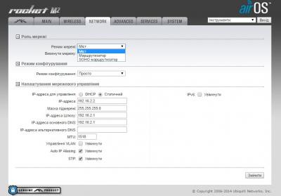

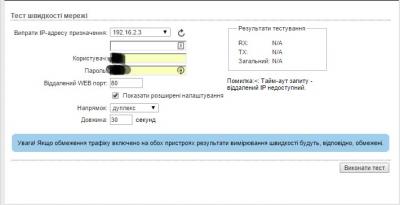

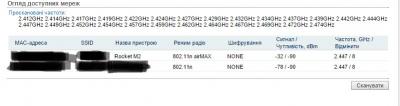

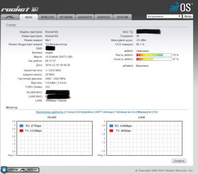

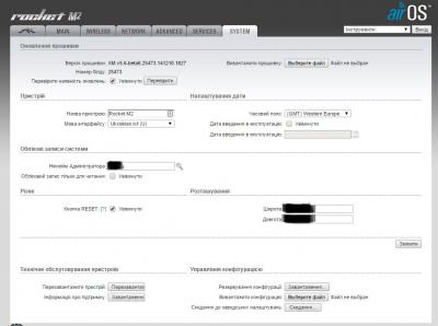

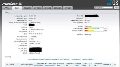

Переклад УБНТ на українську

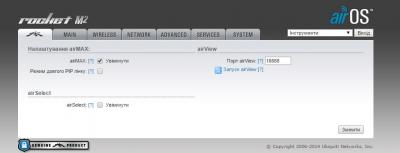

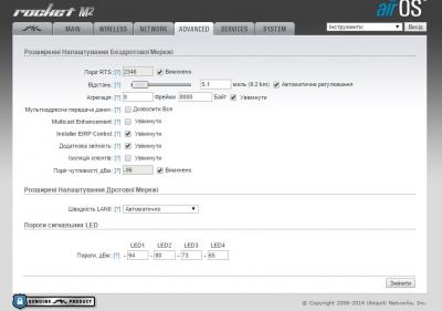

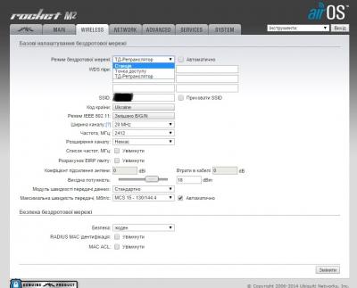

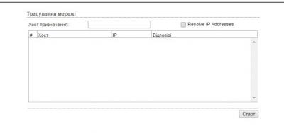

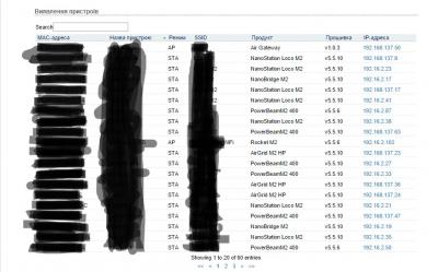

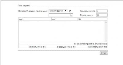

Хочу поділитися хто ще не пробував або кому не вистачило терпіння.
Переклав майже весь інтерфейс airOS.
Потрібно дрібне коректування та переклад того що не осилив я.
Не дуже сильно знаю англійську але 98% переклав.
Хто хоче долучитися прошу, в прикріпленні текстовий файл. Ukrainian.txt редагувати бажано Notepad++.
Та викладайте сюди. Потрібно довести переклад до ідеалу.
Після гарного перекладу можна буде писати в УБНТ для включення перекладу в прошивку по дефолту.
Отже:
заходимо http://xxx.xxx.xxx.xxx/language.cgi (де ххх.ххх.ххх.ххх ІП вашої антени)
наскаємо вибати файл, вибираємо наш текстовий файл та жмемо UPLOAD
після цього заходимо по SSH на ваш пристрій, вводите логін та пароль і прописуєте чи копіюєте з форуму команду:
mv /tmp/upload/Ukrainian.txt /etc/persistent/lang/
Заходимо в меню системи вибираємо українську мову та зберігаємо конфігурацію. От і все інтерфейс на українській.

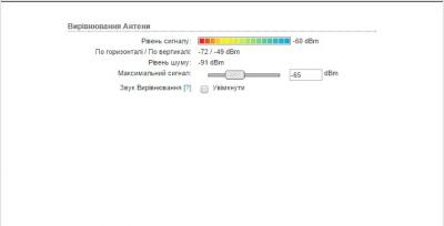

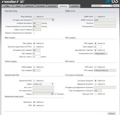

Скріни:
post-23056-0-78758100-1420564091_thumb.jpg post-23056-0-71601800-1420564090_thumb.jpg
post-23056-0-89006300-1420564089_thumb.jpg post-23056-0-16904600-1420564089_thumb.jpg
post-23056-0-35486900-1420564088_thumb.jpg post-23056-0-97076300-1420564080_thumb.jpg
post-23056-0-35344000-1420564080_thumb.jpg post-23056-0-57285600-1420564079_thumb.jpg
post-23056-0-79530200-1420564078.jpg post-23056-0-48233400-1420564078_thumb.jpg
post-23056-0-10015500-1420564078_thumb.jpg post-23056-0-63324200-1420564077_thumb.jpg
PS. Чекаю критики від критиків. Конструктивної а не ниття кому це потрібно то все дірьмо.

Никнейм и логування - даже переводчик гугл даёт лучшие варианты, чем получилось у вас  :(
"Безпека - жоден" и "Режим конфiгурування - просто" - за что-ж вы так украинский язык не любите?
"Випрати IP-адресу" - вообще шедевр!
Перш ніж критикувати візьміть файл відкрийте та редагуйте. Дещо з того що ви назвали я вже редагував, на скрінах воно лишилось. Переклад здійснюється без видимості інтерфейсу просто фрази. Я 4 години сидів і перекладав і тому помилки присутні.
