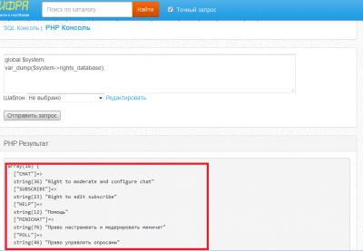

Пробегал мимо, посмотрел на консоль (было интересно, как сильно отличаются права в родственном проекте — $system->rights_database).
Вот здесь — http://demo.ubilling.net.ua:9999/billing/?module=sqlconsole&devconsole=true
К выводу желательно бы добавить <pre>, как в SQL консоли. Иначе в выводе нечитаемая каша.
А также запоминание в textarea того, что было отправлено, т.к. вводить повторно при лёгком изменении кода — лень.
Мне-то пофиг, а Вам с этим жить;)
Удачи в разработке.
Добрый день, nightfly.
Здрасте, Den1xxx

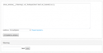

К выводу желательно бы добавить pre, как в SQL консоли. Иначе в выводе нечитаемая каша.
Неее, там какраз очень читаемая каша, если исполнять куски тестового кода с формочками и всяким таким.

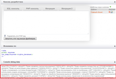

Упс. А разве тег <pre> этому помеха?
Сравните:
vs
ЗЫ копирайт подпортил картинки, мог бы быть и попрозрачнее.
А надпись «Исполняем это» имхо вовсе не нужна, если в текстарии сохранился исходный код.
Изменено пользователем Den1xxx
Упс. А разве тег pre этому помеха?
А... вы про то что прилетает из ob_get_contents(). Туплю. Добавил pre - спасибо :)
