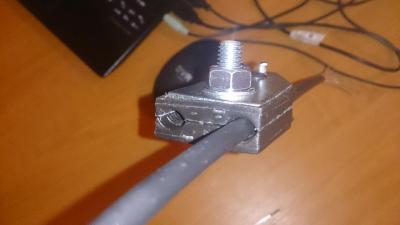

Доброго времени суток уважаемые форумчане!!!!
Решил поделиться с вами интересным зажимом который используется в электросетях (зажим сиб 2*16) но мы его используем в креплении оптики к столбу!!!
Очень хорошо держит кабель ОЦПС диэлектрик!
Кто что скажет, приветствуется критика(обоснованная).
ацтойно, могу сказать...
без доработки - проскальзывает. если убирать одну пластиковую часть - можно пережать и будет затухание в этом месте.
повесили около 300 шт таких, сейчас осталось около 30 в работе, остальные поменяли на клина.
Да сори забыл указать что приходится стачивать!!!И все гуд

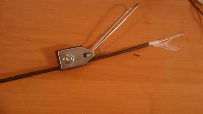

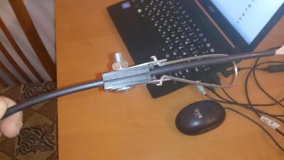

пробовал стачивать, также можно пережать.
Как я уже говорил, в разделе фото, - как "натяжной" - говно редкосное ...
А вот в качестве "поддерживающего" (при условии поворота пластика относительно металлической конструкции на 90*) - очень даже ничего ...
Без переделок и с немного увеличенным временем монтажа ... что компенсируется ценой :)
Блин люди, зачем что-то мудрить из того, что не предназначено для волокна?
Есть куча недорогих вариантов крепления волокна!
Как вы не поймёте, ПОСТРОИЛ ОДИН РАЗ КАЧЕСТВЕННО,  всё остальное время экономишь на обслуживании. Чем больше сэкономил(на расходниках) при строительстве тем больше штат нужен для обслуживания.
ТС, вам рекомендую для экономии, можете с таким успехом вязать кабель на алюминиевую проволоку, будет дешевле чем эти зажимы
Пользовались такими по бедности - хрень редкая, как оказалось в итоге. Оптику можно пережать - появляются затухания. Можно недожать - выскакивает из зажима. Задолбались перевешивать после сильных ветров и т.д. выпавшие кабеля. По соотношению цена/качество по сравнению с клинами не имеет смысла.

Да мало положительных эмоций возникает, когда по морозу на опоре пытаешься засунуть выскочивший кабель в зажим. И разница в 30% стоимости в данном случае себя не оправдывает. Все, кагбы, из собственного опыта.
Не в качестве рекламы, а просто поделиться чужим опытом.
У меня более ста негативных отзывов от клиентов об этом виде крепежа.
Справедливости ради мы тоже пытались их допиливать. Не стоит оно того.
В Запорожской области клиент 1200 штук перевесил одномоментно. То сползает, то затухания. Несколько выездов на подтягивания - и на дизельное топливо больше потратили, чем сэкономили.

Вся сеть построена на таких зажимах, проблем 0. Может вы не умеете их готовить? Брали по 5.5 грн.  :) 2000абонов, 60% Ч.С.
Изменено пользователем Georg1986
аналогично. Купил оптом 500 шт по 5 грн.,давно (еще когда самый дешевый клин стоил около 15-19 грн.). теперь использую. На кабель резиновая трубка- и держит будь-здоров. Несколько раз такой зажим спасал кабель от порыва(падали деревья, кабель выскакивал из зажима)
Изменено пользователем brdm
Пробовали и с резиновой трубкой. Да, действительно, держит лучше - кабель не выпадает и "якобы" не пережимает. Но требует дополнительного рабочего времени на опоре. Получается - дольше, неудобнее, но немного дешевле (сейчас на 30%). Смысл?
Одесса кабель, 8 жильный, внешняя прокладка. Берем разрезаем 1 сторону оболочки вдоль. Вытаскиваем содержимое (медь). Оставшуюся внешнюю оболочку нарезаем по 4 см, получаются аля гильзочки. Всё прекрасно держит до 50ти-метров. Были прецеденты с тракторами и большими ветками - кабель вытягивало из зажимов, но не рвало. Насчет скорости монтажа - я б поспорил, делается быстро и просто. + ко всему в 1 зажим ставим 2 кабеля параллельно. Ещё 1 + вспомнил - там нечему ломаться :) в отличии от пластиковых клинов.
