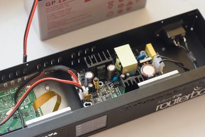

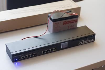

Установка EF6012 в микротик RB2011UiAS-RM с возможностью мониторинга питания (от сети или батареи).
При переходе на питание от батареи напряжение снижаеться, а большинство микротиков имеет монитор напряжения по которому можно отследить это изменение.
Например, при питании от нашего EF6012 напряжение = 13.8V. Если отключить питание, напряжение начнет плавно снижаться.
Аналогично можно отслеживать и по SNMP, адрес mtxrHlVoltage 1.3.6.1.4.1.14988.1.1.3.8.
Пример скрипта, который отправляет уведомление на email при пропадании и появлении сети:
### Settings ###
#set lowvoltalarm to desired alarm voltage in tenths of a volt. (example: 135 = 13.5v)
:global lowvoltalarm 135;
:local tomail "destanation@mail.com"
:local smtpserv [:resolve "smtp.gmail.com"];
:local account "your_account@gmail.com";
:local pass "your_gmail_password";
:global flagonbatt;
:global voltage [/system health get voltage]
:local sysname [/system identity get name];
:local datetime "$[/system clock get date] $[/system clock get time]";
:if ([:typeof $flagonbatt]="nothing") do={:set flagonbatt 0}
:if (($voltage < $lowvoltalarm) && ($flagonbatt=0)) do={
:set flagonbatt 1;
/tool e-mail send from="<$account>" to=$tomail server=$smtpserv \
port=587 user=$account password=$pass start-tls=yes \
subject=("$sysname PowerFailure! $datetime") \
body=("$sysname Time and Date stamp: $datetime");
:log info ("PowerFailure: EMail sent")
:if (($voltage > $lowvoltalarm) && ($flagonbatt=1)) do={
:set flagonbatt 0;
subject=("$sysname PowerRestored! $datetime") \
:log info ("PowerRestored: EMail sent")

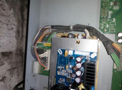

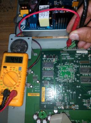

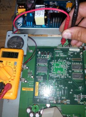

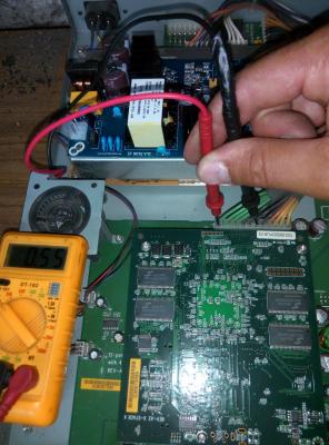

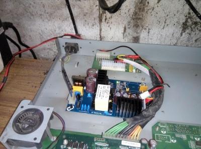

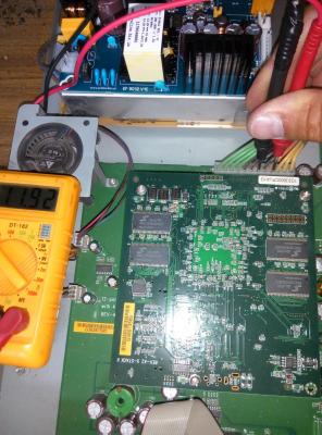

D-Link DGS3612G
Не розумію куди саме потрібно підключити отриманий БЖ. Також трохи напруга відрізняється на жовтому дроті
Відредаговано stanislavx
Підключив, працює. Довелось жовтий дріт з вашого роз'єму вийняти та заізолювати.
P.S. На відключеному від зеленої плати рідному БЖ були присутні тільки +12, хоча на підключеному було й інші напруги.
