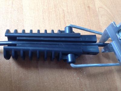

Зажал аналогичный кабель в зажим Н28.
Результаты на фото. Как видим - клинья не полностью садятся в корпус зажима. Но сам кабель вырвать сил не хватило.
Краткое резюме - на ваше усмотрение условно можно использовать зажим Н28.
