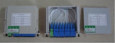

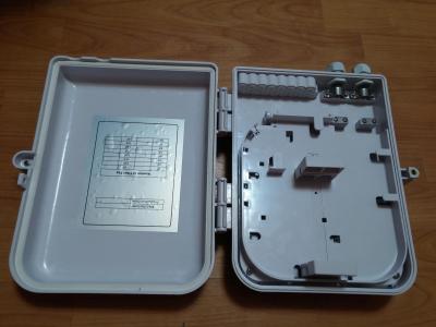

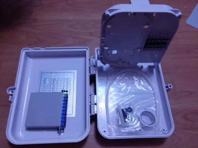

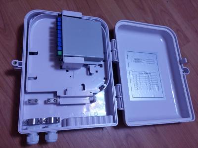

Сфотографировал коробки которые мы заказываем. Завтра выложу еще два варианта.
Коробка стандартная..аналоги есть в депсе ..но без креплений для кассеты... то-есть можно модернизировать существующие в Украине.
  В 11.05.2015 в 21:27, Shuher сказав:
  В 11.05.2015 в 21:11, uacity сказав:

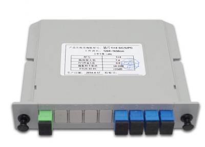

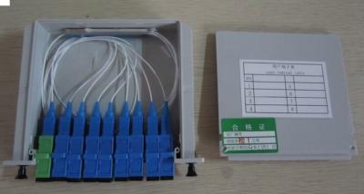

Кассеты с делителями к этим коробкам.
такое думаю и в Украине можно штамповать, под разные коробки
Кассета стандартная... нужно просто под разные коробки крепления... Мы иногда, если коробки задерживаются, переделываем существующие.
