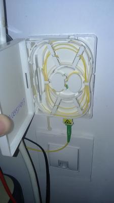

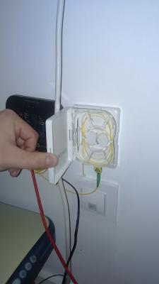

Кстати офигенный боксик. Мы как правило ставим у клиента кассету из FOB-037 т.к. микробоксы полное Г.
