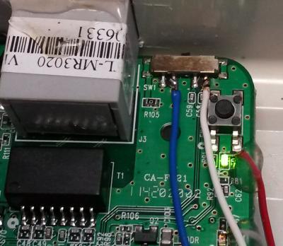

vlin 43 Posted 2015-08-05 09:52:12 Share Posted 2015-08-05 09:52:12 Взял роутер TP Link MR3020, прошил OpenWRT, по мануалу http://wiki.openwrt.org/doc/howto/hardware.button настроил. Припаял два провода к переключателю на плате роутера и подключил их в разьем счетчика. В счетчике НИК 2102-02 на выходе стоит транзистор, поэтому надо угадать полярность при подключении. Скрипт, обрабатывающий кнопку: root@OpenWrt:~# cat /etc/hotplug.d/button/buttons #!/bin/sh #logger the button was $BUTTON and the action was $ACTION if [ $ACTION == 'released' ]; then mkdir -p /tmp/el/events/ file=`cat /proc/timer_list | grep now | sed -e 's/[^0-9]//g'` echo released > /tmp/el/events/event.${file} fi При отпускании получаю счетчик наносекунд со старта роутера для уникального имени файла. Создаю файл на /tmp, это фс в памяти, так что частая запись не страшна. root@OpenWrt:~# cat /etc/crontabs/root */20 * * * * /bin/ping -c 5 192.168.3.1 || /sbin/reboot * * * * * /root/counter.sh В кроне проверка на отваливание вифи, если подключите витухой сеть (мне было далеко тянуть) можно закоментировать. Обработка данных каждую минуту скриптом: root@OpenWrt:~# cat /root/counter.sh #!/bin/ash counter=0 delta=0 files=`ls /tmp/el/events/event.* 2>/dev/null` [ -z "$files" ] && return 1 for file in $files; do delta=`expr $delta + 1` rm -f ${file} done #echo delta is ${delta} if [ -f /tmp/el/counter ]; then counter=`cat /tmp/el/counter` if [ ! "0$counter" -gt "0" ]; then counter=0 fi fi #echo counter is ${counter} counter=`expr ${counter} + ${delta}` logger counter is ${counter} echo -n ${counter} > /tmp/el/counter В скрипте подсчитываю сколько файлов было создано за минуту, т.е. сколько пришло импульсов. Это число добавляю к предыдущему значению счетчика в файле /tmp/el/counter Этот же файл доступен через http с роутера - сделал симлинк root@OpenWrt:~# ls -l /www | grep counter lrwxrwxrwx 1 root root 15 May 16 00:28 counter -> /tmp/el/counter Сервер мониторинга сам забирает текущее значение с роутера. Можно переделать /root/counter.sh и отправлять на сервер данные. Вместо MR3020 можно взять любой OpenWRT совместимый роутер (TPLink 740, Nexx 3020), лишь бы в нем были gpio, доступные через hotplug или прочий софт. Link to post Share on other sites

NiTr0 585 Posted 2015-08-08 07:13:04 Share Posted 2015-08-08 07:13:04 В скрипте подсчитываю сколько файлов было создано за минуту, т.е. сколько пришло импульсов. Некошерное решение. Будут теряться импульсы. Проще дописывать единичку в файл. По крону - переименовывать и дальше считать кол-во строк и удалять. Link to post Share on other sites
vlin 43 Posted 2015-08-08 18:49:55 Share Posted 2015-08-08 18:49:55 Будут теряться импульсы. Проще дописывать единичку в файл. Поясните почему будут теряться импульсы ? Насчет единички согласен, скрипт будет проще, спасибо за подсказку. Link to post Share on other sites

vlin 43 Posted 2017-03-11 19:09:55 Share Posted 2017-03-11 19:09:55 Выше описано на любом tplink'е, повторить легко. Для ардуинки еще выход в сеть надо, на tplink уже есть и езернет и вифи. Link to post Share on other sites
