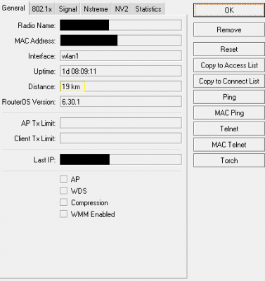

Можливо вже хтось будував такі лінки на мікротіках, можете хоча б скріни з трафіком скинути, що реально по них бігає???
