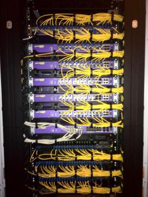

Berkut 89 Posted 2015-12-31 20:51:01 Share Posted 2015-12-31 20:51:01 +1 за Extreme x450a-24x стоять по 5-8 років і ніяких проблем Link to post Share on other sites
FonOdinus 92 Posted 2015-12-31 20:58:47 Share Posted 2015-12-31 20:58:47 Сколько электричества кушает такая стойка? Link to post Share on other sites
