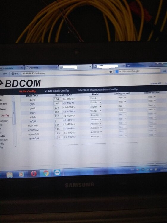

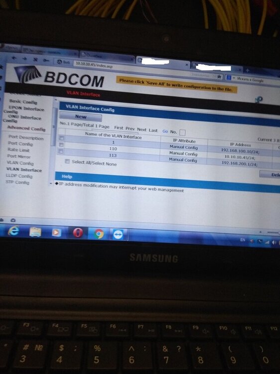

Добрый вечер ребята не поможете начинающему?Я сам монтажник. Есть olt 3310b  на него приходитG3 trang vlan из 5 vlan задействованы 4.Доступ на олт есть только по 6 порту vlan1.Мне бы хотелось Cделать доступ на него через g3  Vlan 118.Как это правильно сделать?

у вас нет системного админа? ну а по вопросу собственно все просто пропишите 118 влан на 3 порт через комманду switchport trunk vlan-allowed add 118

Вроде сделал как сказали дома буду проверю
_SSPZ_HLRVs.thumb.jpg.92c26b7c09d4801d1da867aff4282cef.jpgLaNY4j8ro9k.thumb.jpg.6f57f5ca8f01f34d723ea6abfc2ca61e.jpg
Хоспади... зачем 3 интерфейса? Вам "b" ревизию... И бдкома вебка это зло! Просто принять как истину - зло! Конфиг в студию, вебка тока сигналы на ону поглядеть.
Відредаговано nedoinet

1 минуту назад, nedoinet сказал:
Хоспади... зачем 3 интерфейса? Вам "b" ревищию... И бдкома вебка это зло! Просто принять как истину - зло!
с разных точек чтобы вход был не с одного vlan
