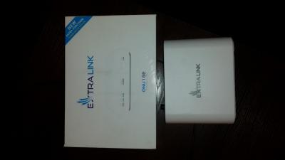

присоединюсь, все аналогично, пока вроде отдал предпочтение Экстралинкам.
ЭкстраЛинк,Фора,Анук,бочки аля (Gep-1001P) и т.д., с Tp-link у нас не подружились (по причине у нас РРРое авторизация через них не работает,а если статикой то все гут ),  сейчас на тестах стоят ону от фирмы (http://www.deepnet.ua/) тесты у нас прошли нормально пашут...
